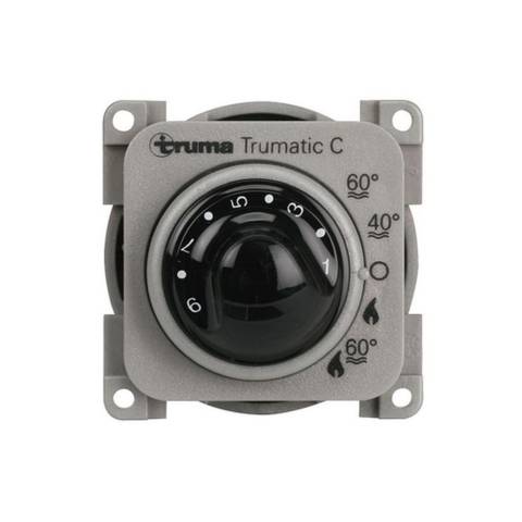

https://www.camppartner24.de/images/pro ... s/9256.jpg

2017-12-19T20:24:58+01:00 2017-12-19T20:24:58+01:00 https://www.mobile-freiheit.net/viewtopic.php?p=408836#p408836 <![CDATA[Re: Schnelle Hilfe]]> habe den mit Gradeinteilung, und bin über die Genauigkeit richtig begeistert, passt immer ganz genau.
Ob es mit dem Nachfolgebedienteil kompatibel ist kann ich Dir nicht sagen, müsste man wohl bei Truma nachfragen.
Das ist meines
http://up.picr.de/23414969qe.jpg
Deines kenne ich nicht.
Statistik: Verfasst von Mario — Di 19. Dez 2017, 20:24
2017-12-19T20:11:39+01:00 2017-12-19T20:11:39+01:00 https://www.mobile-freiheit.net/viewtopic.php?p=408834#p408834 <![CDATA[Re: Schnelle Hilfe]]>
Auf der Abbildung bei deinem Link ist der Regler für die Heizung zu sehen. Das scheint noch der alte mit den Gradzahlen zu sein.
Ich habe jetzt den, der in der Mitte ein sehr kleines Stellrad hat und aussen einen Ring, mit dem man die verschiedenen Heiz- und Warmwasser Modi einstellen kann.
Sind die alten und neuen Bedienteile kompatible ?
Statistik: Verfasst von Heiko — Di 19. Dez 2017, 20:11
