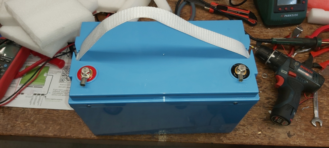

Es ist alles bestens. Gekostet hat der 100 Ah Akku jetzt 250 Euro + Nerven für die lange Lieferzeit. Und hier die Bilder dazu:
Die fertige Batterie

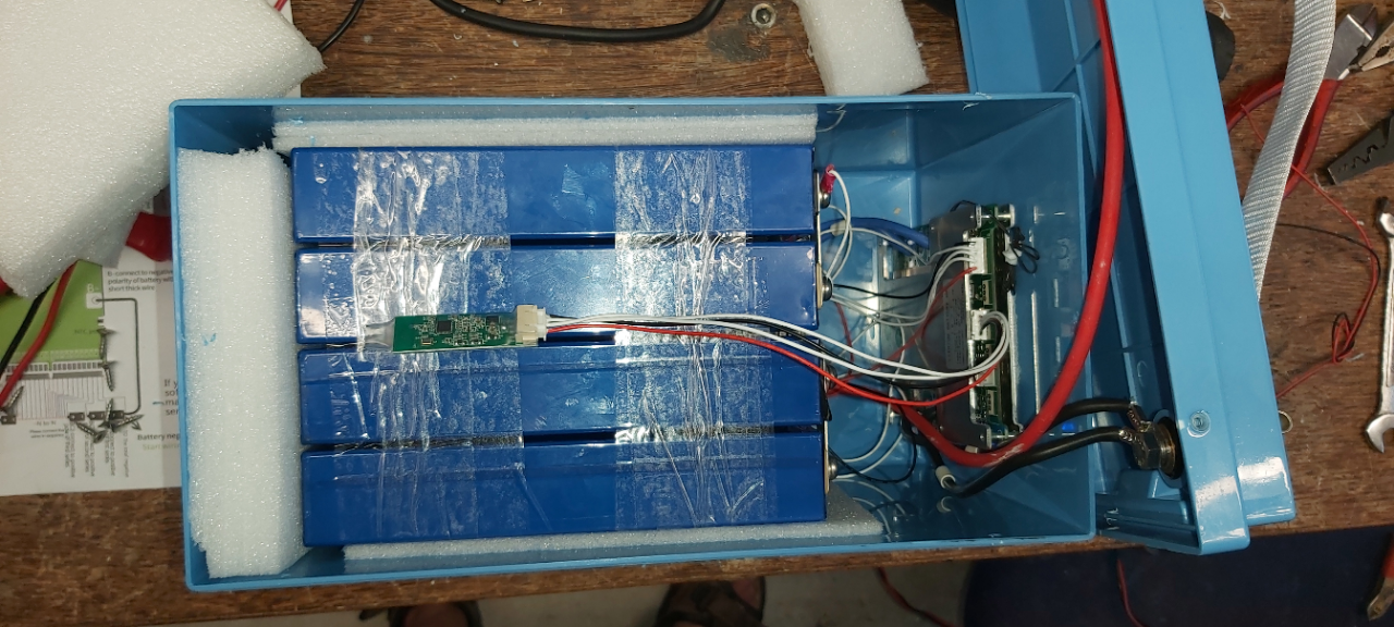

Die Innereien:
ext/dmzx/imageupload/img-files/185/353d ... cb4c63.jpg
ext/dmzx/imageupload/img-files/185/02bc ... d289d2.jpg

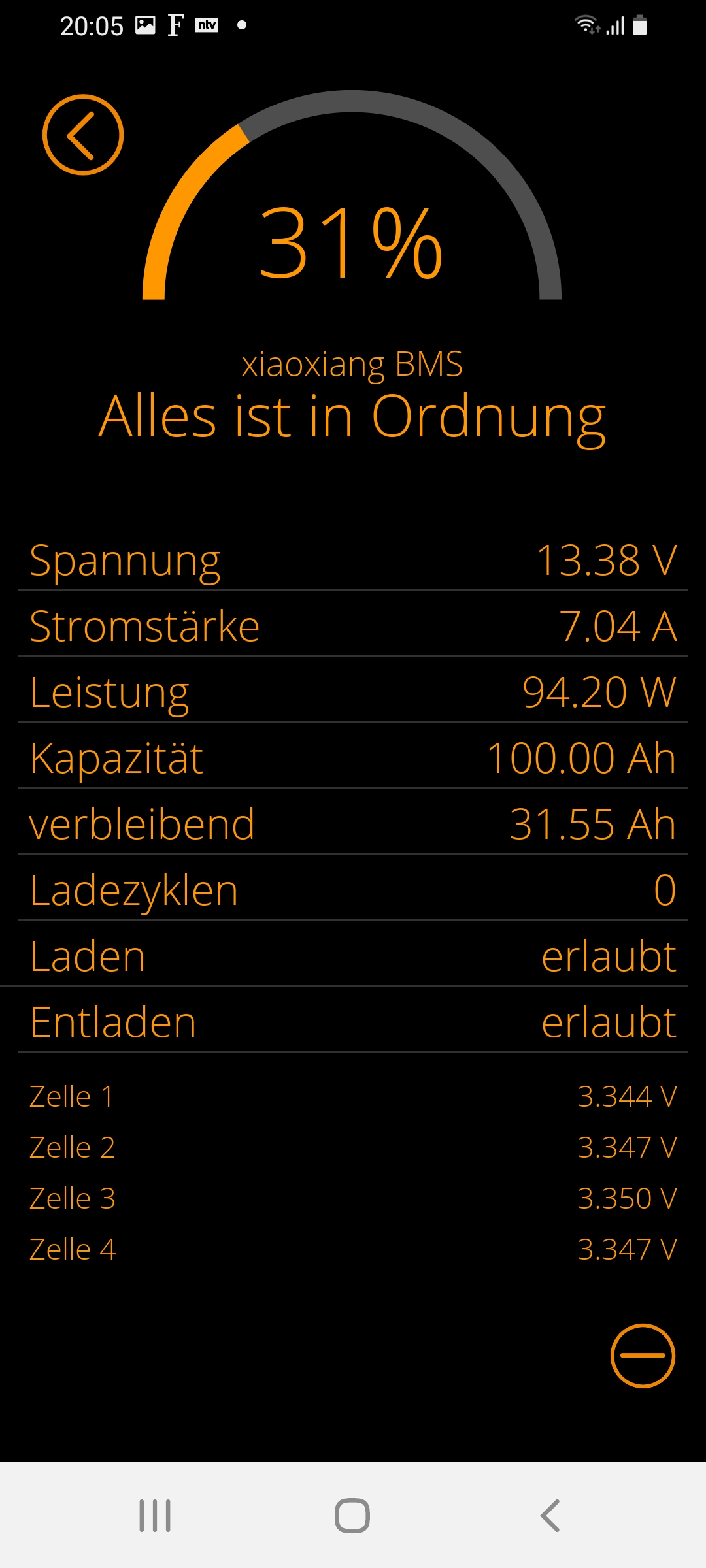

Die Software der BMS übertragen mit Bluetooth:
ext/dmzx/imageupload/img-files/185/1a6d ... 96f875.jpg

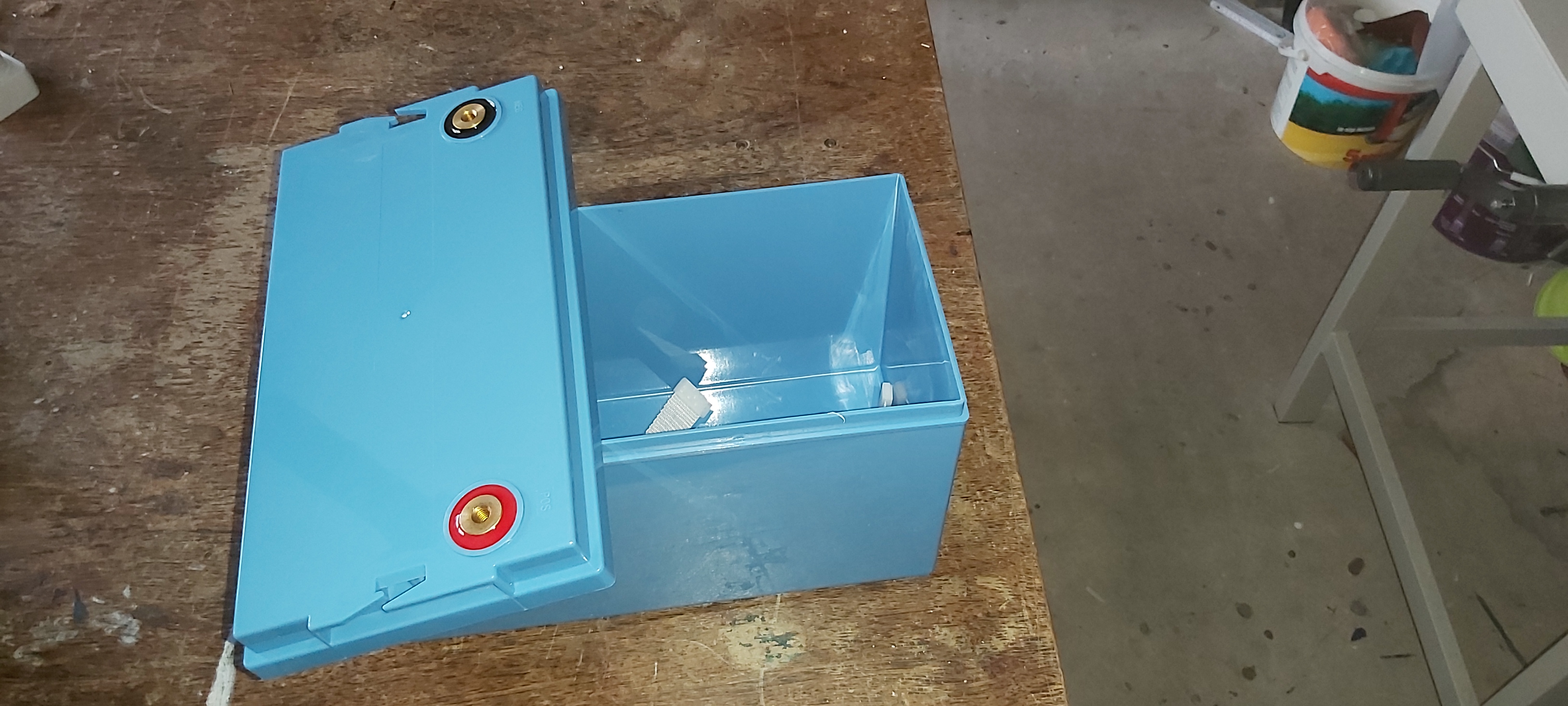

Mache ich. Das Gehäuse
ext/dmzx/imageupload/img-files/185/c89a ... d34729.jpg

Die Screenshots habe ich zur gleichen Zeit gemacht. Es sind die Informationen zweier Batterie Apps( Gleiche Batterie zur gleichen Zeit). Die eine App sagt, dass die Batterie noch 100 Ah hat die andere App sagt, es sind nur 84,2 Ah. Darüber hinaus kommt bei der 2. App die Meldung Überspannung Zeit???
