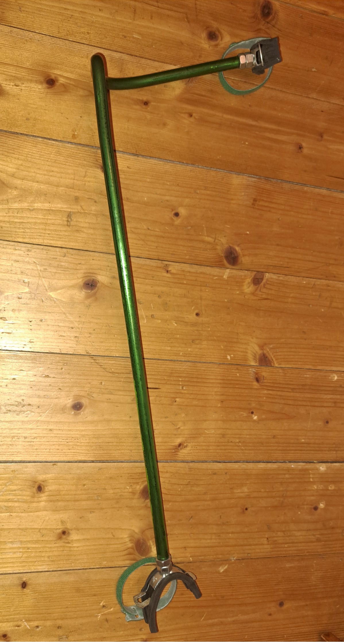

2025-08-15T21:13:35+01:00 2025-08-15T21:13:35+01:00 https://www.mobile-freiheit.net/viewtopic.php?p=492399#p492399 <![CDATA[Rad-voll-auszug Heckgarage]]> „Ok: Ich bin1,92Meter und will nicht mit 24“ Rädern wie ein Affe auf einem Schleifstein fahren.“🤣
Unser „Chrismotec“ hatte damit leider ausgedient.😥

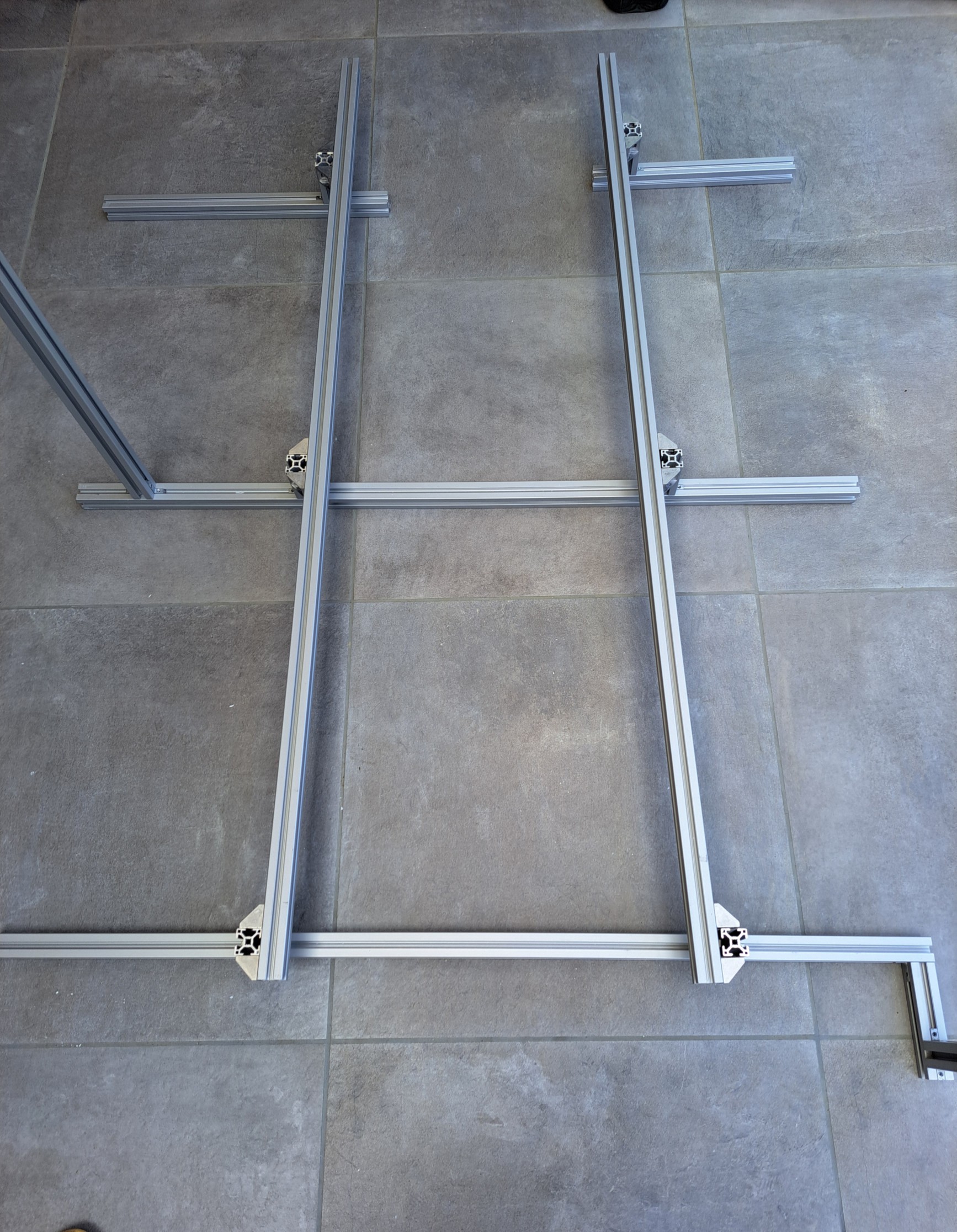

Die Räder sollen auf einem Gabelhalter für’s Vorderrad montiert werden und hinten in einer Führung stehen. Gesagt getan habe ich mich hingesetzt die Garage gemessen, eine Zeichnung gemacht und Konstruktionsrohr bestellt.
ext/dmzx/imageupload/img-files/5617/072 ... 83d352.jpg
Hier sieht man erst einmal die Anordnung der Grundkonstruktion.
ext/dmzx/imageupload/img-files/5617/11e ... 5fca19.jpg

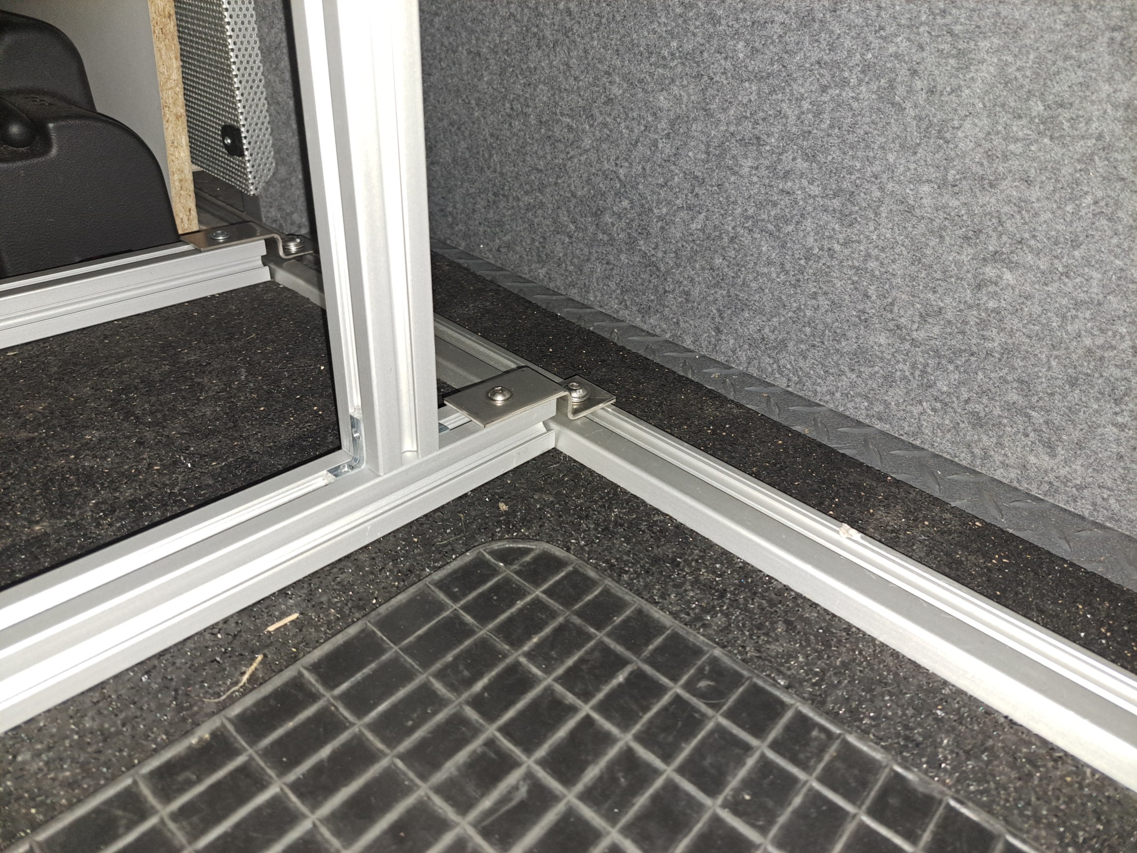

Die Rohrenden habe ich später mit einem Z-Winkel aus Edelstahl mit den Zurschienen im Wohnmobil verbunden.
Diese Winkel habe ich speziell in einem benachbarten Metallbetrieb anfertigen lassen.

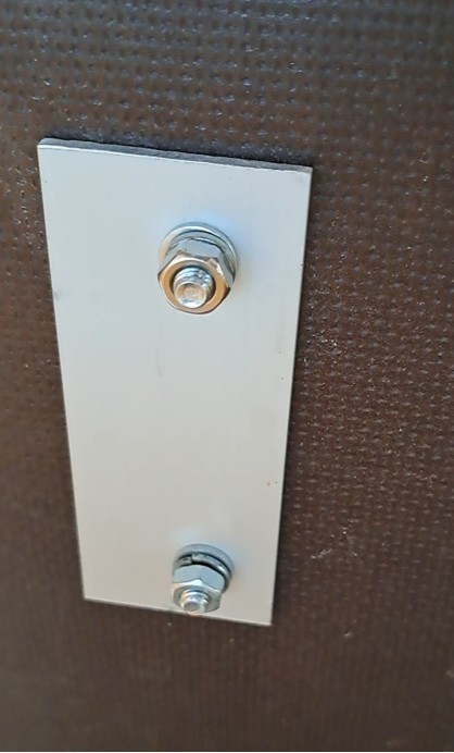

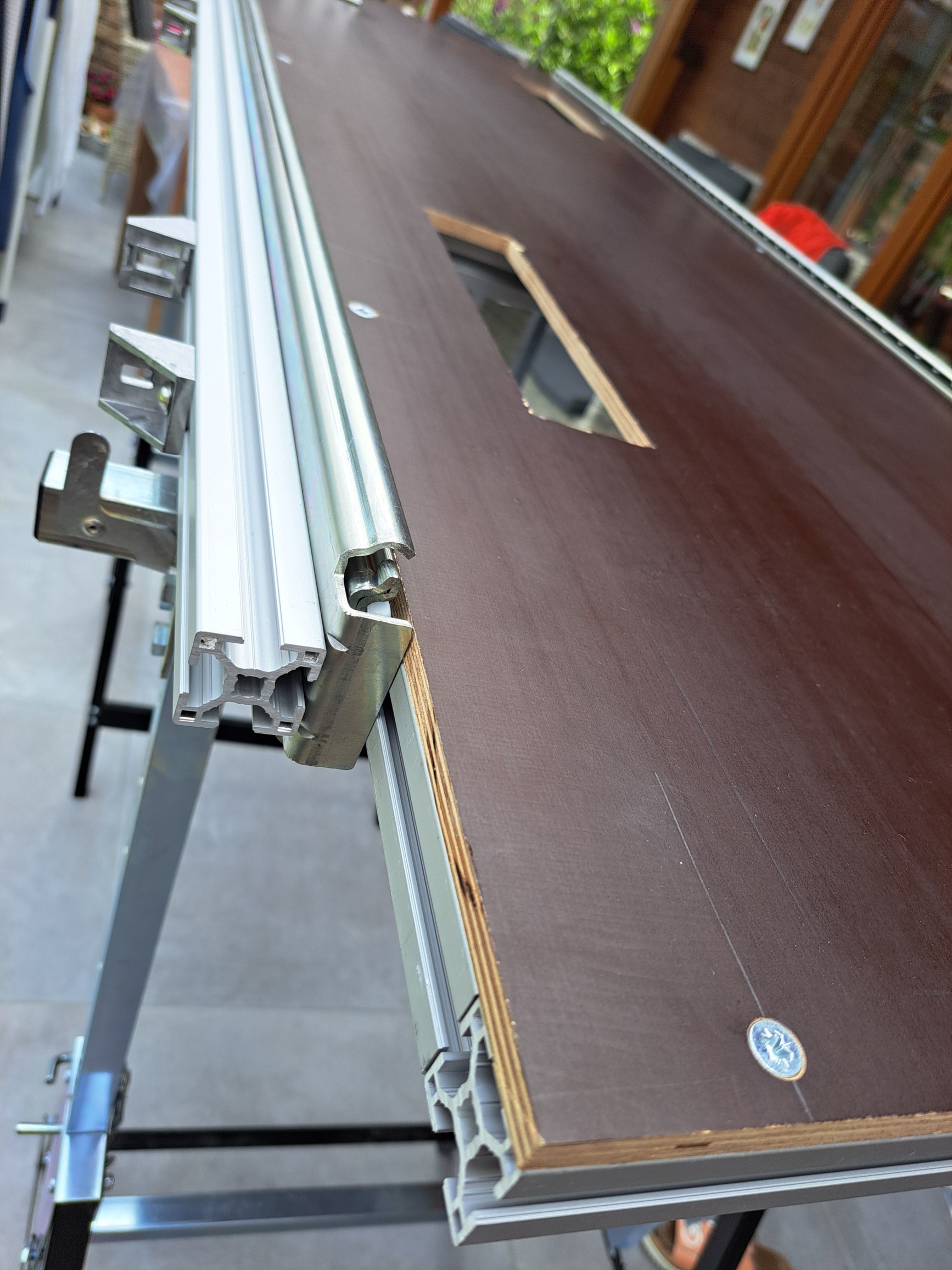

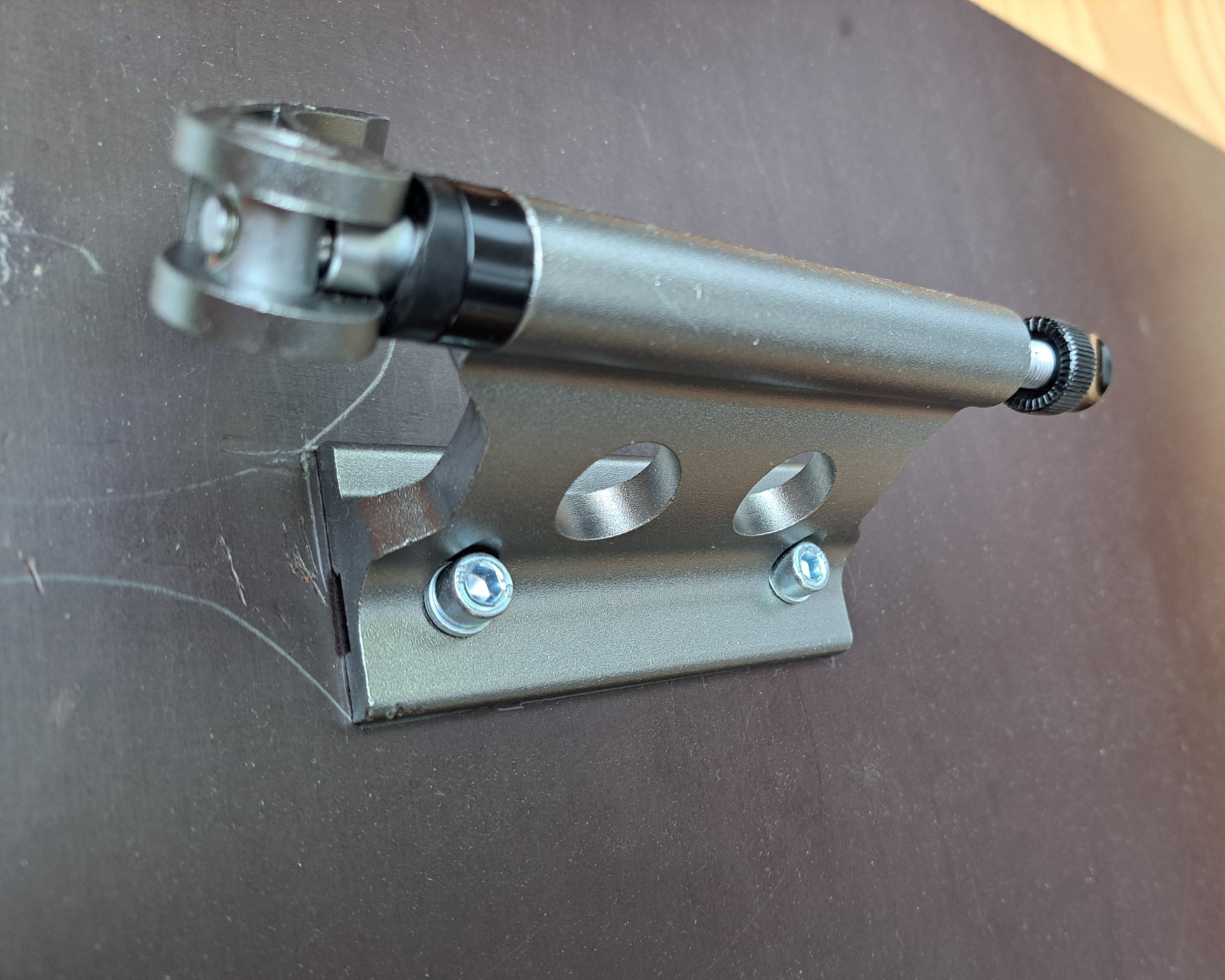

Für die Aufnahme der Räder habe ich zwei Gabelböcke im Netz gekauft und auf eine Siebdruckplatte von 9mm montiert. Die Platte hatte ich noch in meinem Holzlager. Die Böcke wurden zur Stabilisierung von unten mit einer Aluplatte als Gegenhalt fixiert.
ext/dmzx/imageupload/img-files/5617/a80 ... a7548e.jpg
ext/dmzx/imageupload/img-files/5617/bc7 ... 0a989c.jpg

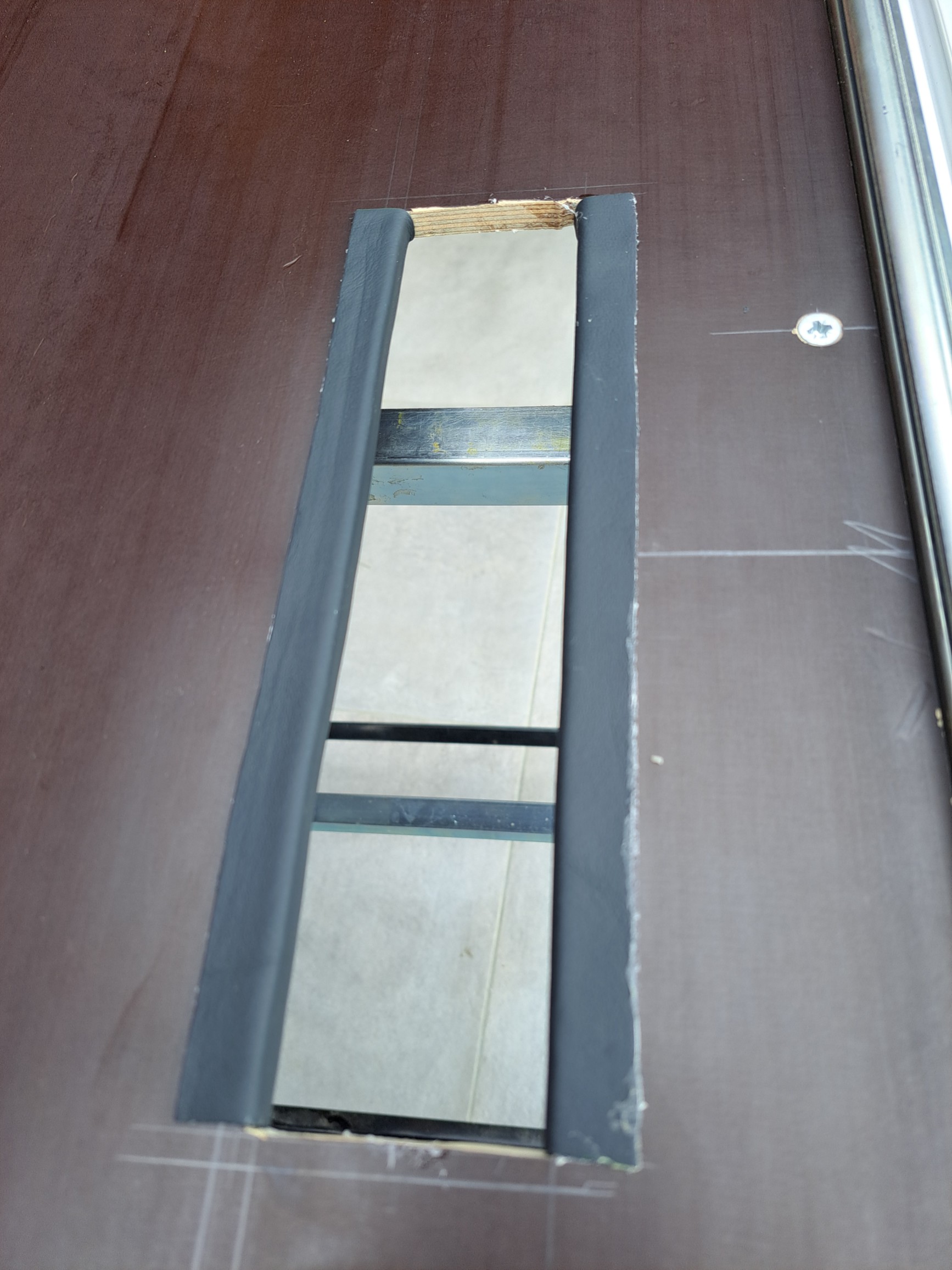

Hier sieht man die Platte mit Ausschnitt für das Hinterrad auf dem Hilfsrahmen.
Die Platte wurde auf einem Hilfsrahmen, ebenfalls aus Konstruktionsrohr mit Hilfe von 14 M6 schrauben montiert

Damit die Räder seitlich keinen Schaden nehmen habe die Kante mit Leder beklebt.

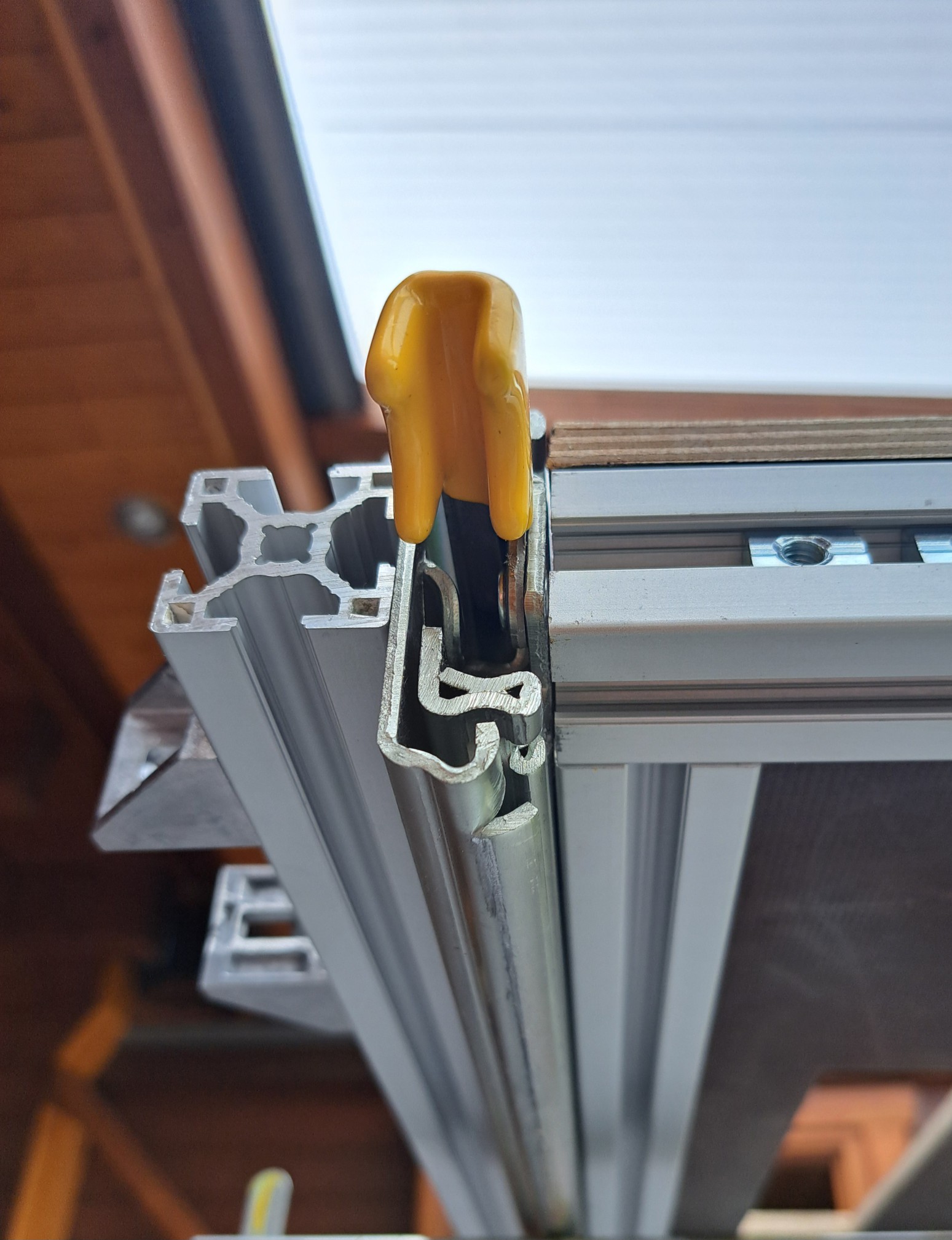

Weiterhin benötigte ich natürlich zwei Schienen mit Vollauszug (1500mm lang / 220kg Tragfähigkeit) Auch diese habe ich mir im Netz besorgen können.
Die Vollauszüge wurden nun an den Hilfsrahmen und von der anderen Seite an zwei Konstruktionsrohren befestigt.
ext/dmzx/imageupload/img-files/5617/5e7 ... aa5853.jpg
ext/dmzx/imageupload/img-files/5617/720 ... f55961.jpg

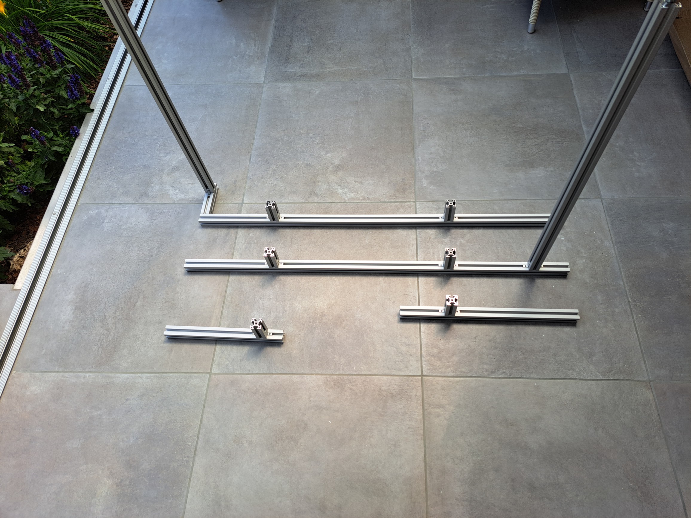

Hier Blick von unten.
ext/dmzx/imageupload/img-files/5617/503 ... 959314.jpg

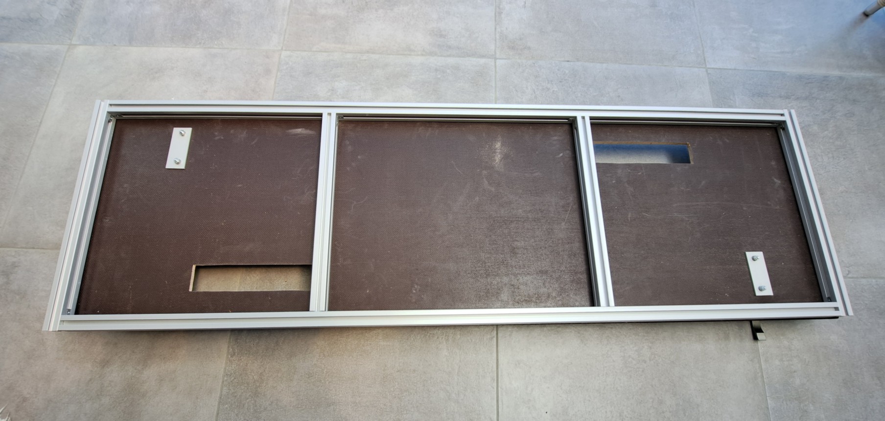

Blick auf die Konstruktion ohne Platte und Auszüge.
ext/dmzx/imageupload/img-files/5617/ce0 ... ee9b49.jpg
Hierauf wurde der Rahmen abgesetzt.
Zuerst habe ich die Unterkonstruktion in die Heckgarage montiert. Dann die Platte eingesetzt und alles verschraubt.

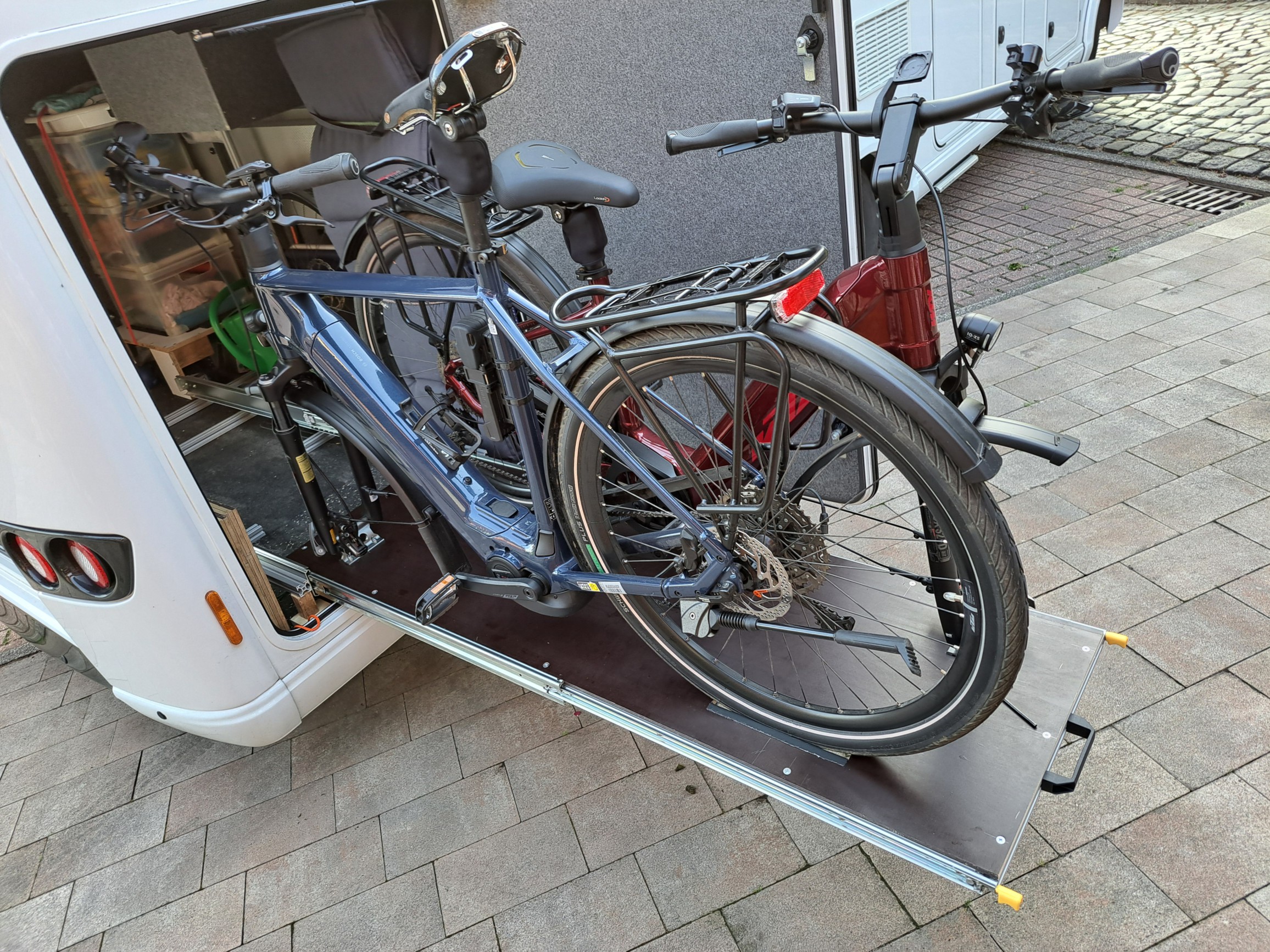

Eingebaut ausgezogen

Eine erste Probefahrt über 3 Wochen hat gezeigt, alles passt und nichts bewegt sich.
Somit ein Vollauszug ohne Bohren in der Heckgarage . Und kleiner Nebeneffekt, das Ganze für etwa 550 Euro.
