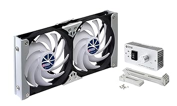

Davon halte ich seit meinen selbst bei 38°C gemachten Test über eine Woche lang 2015 Geierswalde nicht viel.Sammy69 hat geschrieben:Nachtrag: Lüfter sind drin (2* 14cm mit Temp.-Fühler mit EInschaltung bei 47 Grad Celsius an dem oberen Kühlgitter); diese bewirken aber nur, dass der Kühlschrank wieder etwas schneller auf seiner maximalen Minustemperatur ist, aber beeinflussen nicht das Abschalten des Brenners.
Auch wenn das viele ... in Foren so schreiben, meine liegen waagerecht knapp 20cm unterhalb der Kühlrippen,
und blasen diese temp oder Hand gesteuert direkt an.
https://images-eu.ssl-images-amazon.com ... SX355_.jpg
War da bei der Hitzewelle ne Woche solo und hatte viel Zeit zum Testen.
Danach habe ich dann auch noch den Abgasausgang wieder wie bei den älteren Kisten separat geführt, was schlagartig auch ohne Lüfter das extreme Aufheizen des Fernsehschrankes übern Kühli beendete.
Also von dieser https://www.hobby-fendt-wohnwagen-ersat ... rahmen.jpg
auf diese Version https://www.hobby-fendt-wohnwagen-ersat ... mplett.jpg
Ja ich weiß ich habe nur den normalen 6000er Kühli
nicht deinen Großen, deswegen ja auch nur die schmalen Gitter,
Absorber ist aber Absorber.
