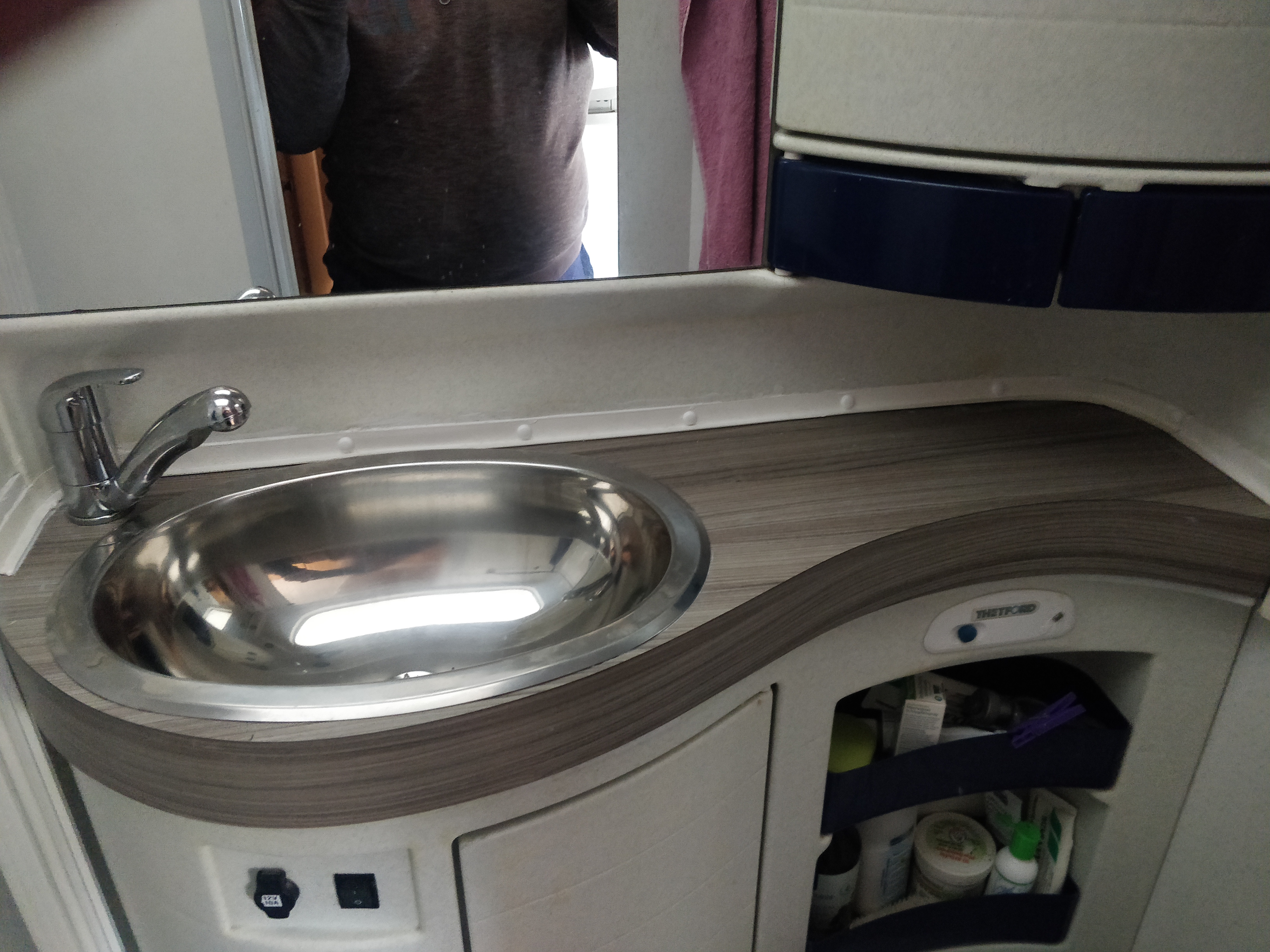

Also das ist jetzt mein neues Waschbecken. Ich habe mir aus einem Pappkarton eine Schablone angefertigt. Das habe ich auf ein altes Regalbrett übertragen und ausgesägt. Nun habe ich mir eine Firma gesucht die mir dieses Brett neu beschichtet, das Problem war die vordere ca 7 cm Kannte. Ich habe lange gesucht bis ich eine Firma fand die mir diese Arbeit für knapp 100€ erledigte. Bei Camping Wagner die passende Edelstahl Waschschüssel für knapp 50€. Schade dass es für den Ausschnitt keine passende Schablone gibt, also selbst anfertigen. War mit dem Ausschnitt etwas zu zaghaft und musste nacharbeiten. Im Rand der Schüssel habe ich mir eine Silikondichtung gebastelt damit kein Wasser eindrigen kann, außerdem habe ich die Schnittkannten der Holzplatte versiegelt. Ich habe das Waschbecken nur punktuell befestigt, damit ich bei einen evtl. Wasserhahnaustausch besser arbeiten kann. Die Schüssel lässt sich jetzt einfach ausbauen und ich komme an alle Schläuche, Kabel, ect. heran. Mit Kleinmaterial bin ich auf ca 170 € gekommen. Ich habe nach dem Ausbau der Originalschüssel mal nachgemessen. Materialstärke 3mm, Materialstärke um den Abfluss (da sind die Risse aufgetreten) 1mm!! Ich habe mir lange Zeit mit Sikaflex-Kleber rund um den Abfluss geholfen.

Gut gelungen - und sicherlich haltbarer als die "Plastiklösung". Das wird (hoffentlich) für die Ewigkeit halten.
"Neukaufen/Austauschen" kann jeder - aber so eine individuelle Lösung hat doch was!

schließe mich gerne an, sieht sehr frisch und modern aus, klasse gemacht images/smilies/smilies_daumen.gif
...ich würde vielleicht noch versuchen, das Blau an den Türen mit einer passenden Folie an den Waschtisch anzupassen.
