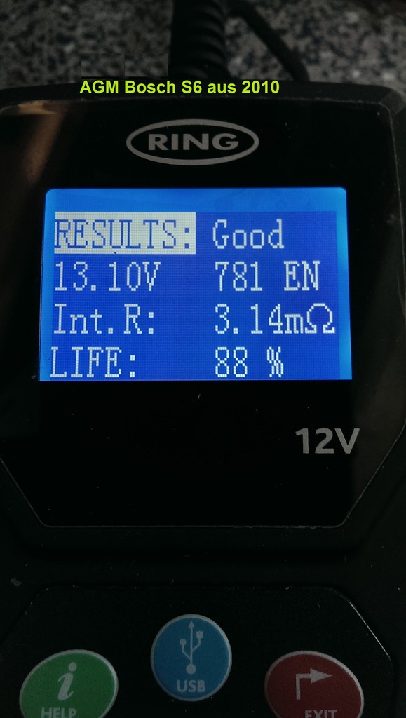

Ruhe Spannung bringt da bei dir jetzt nicht wirklich was, weil Solar noch dran und selbst bei jetzt nur Mittelgrau dadurch dann ohne Last die Spannung sofort angehoben wird.
Mach mal das mit dem RING wie ich es Dir per W.A. geschickt habe. ;)

Von welchem RING schreibt ihr denn da immer? Doch wohl nicht diesen Batterietester, wo man die Pol überbrückt????

Doch genau den.
Setze hier ja ungerne den Link zum xxxx Forum, aber das alles nochmal ist mir zu viel Arbeit Heiko,
kann man ja auch ohne Account lesen.
[clicklink=]https://www.wohnmobilforum.de/w-t123722.html[/clicklink]

Hallo Mario,
kostet ja gut 200 Euro der kleine. Aber gut, wenn man jemand kennt, der einen hat! ;-)
Meiner sollte ja jetzt erst mal gut gehen.
Man könnte höchstens mal die alte messen, um zu sehen was das Gerät dann anzeigt!
