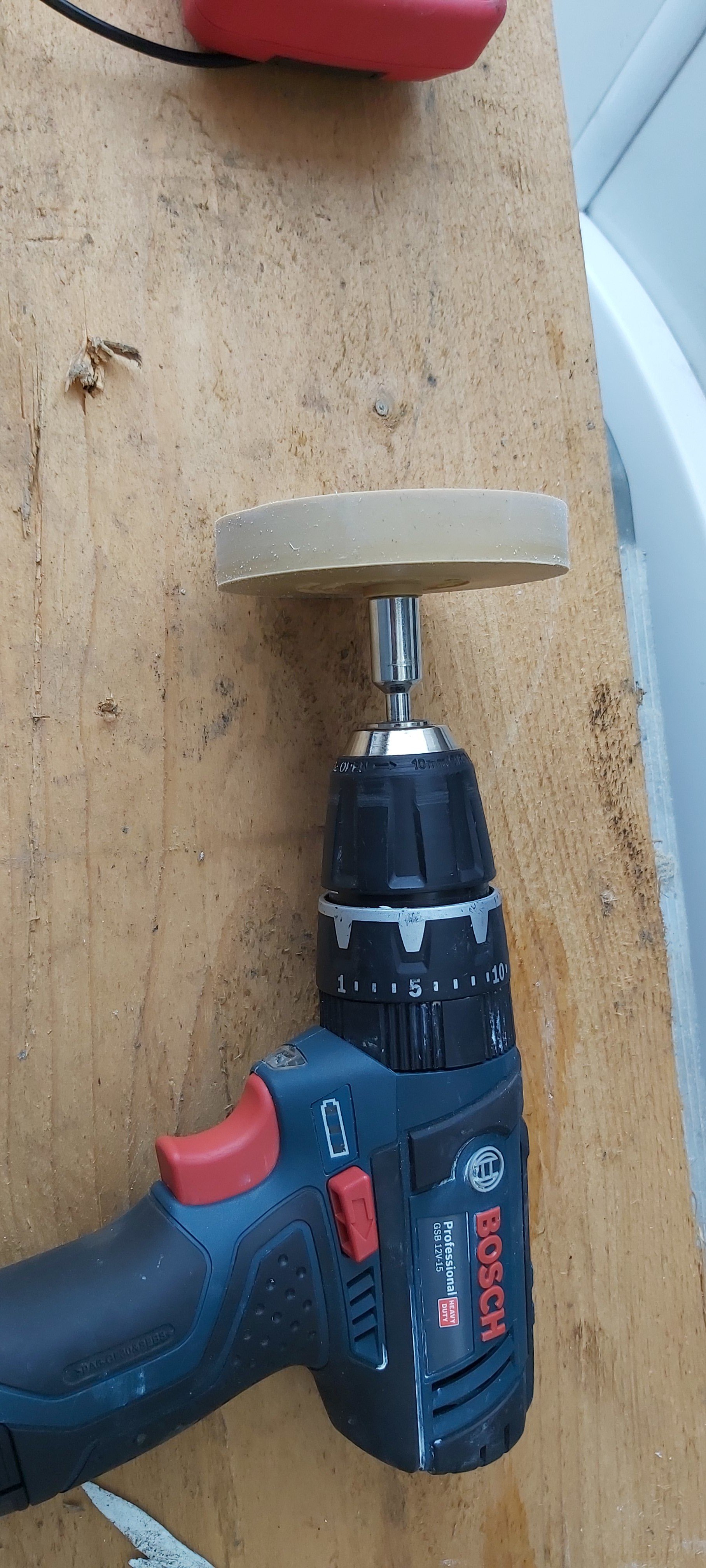

Heute habe ich das erste Modul entfernt. 15 Minuten habe ich dafür gebraucht und es ging viel viel einfacher als ich dachte. Das Modul ist sogar heil geblieben. Ich habe ein Messer mit dem man normalerweise Mineralwolle schneidet verwendet.
Das Dach habe ich auch wieder von den Sikaflex Rückständen befreit. Dazu habe ich folgenden Bohrmaschinenradierer verwendet. Wenn man mit dem Cuttermesser die groben Sikaflex Rückstände abschneidet, kann man den Rest sehr gut mit dem Bohmrmaschinenradierer entfernen.
ext/dmzx/imageupload/img-files//185/a56 ... b6993.jpegHier das entfernte Modulext/dmzx/imageupload/img-files//185/fd1 ... 6dda9f.jpg

Heiko hat geschrieben: Sa 20. Feb 2021, 16:50 Hallo Edgar,
Glückwunsch!
Wenn meine mal runter müssen, komme ich mal bei dir auf en Glas Wein oder so vorbei
Kannst Du dann gerne machen aber das schneiden des Klebers must Du dann schon selbst machen da ist dann doch noche etwas Muskelkraft erforderlich.
