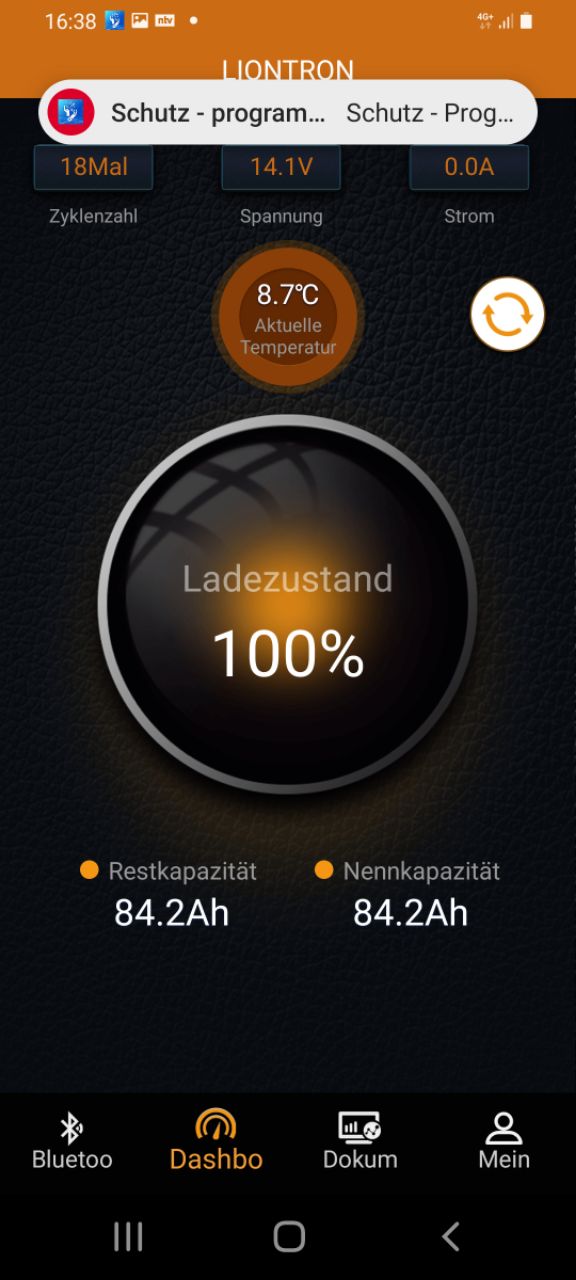

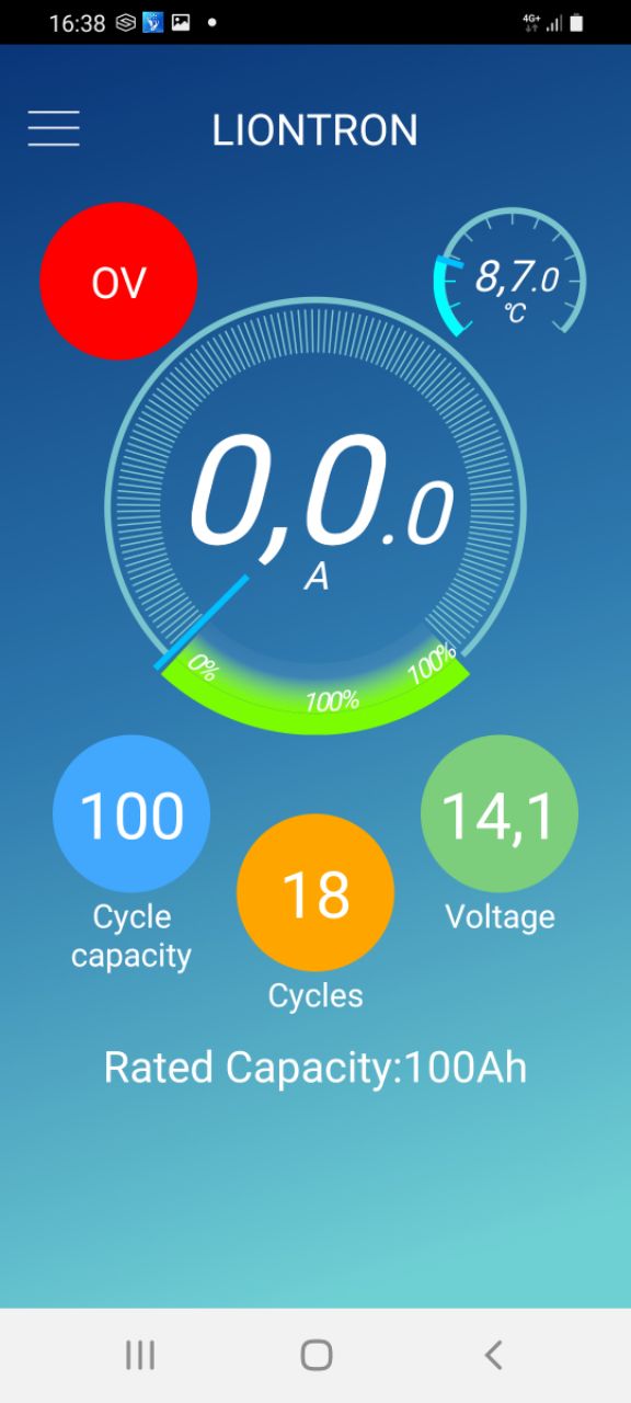

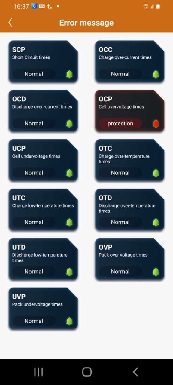

Da habe ich mal eine Frage an die LIFePO4 -Spezialisten:
Die Screenshots habe ich zur gleichen Zeit gemacht. Es sind die Informationen zweier Batterie Apps( Gleiche Batterie zur gleichen Zeit). Die eine App sagt, dass die Batterie noch 100 Ah hat die andere App sagt, es sind nur 84,2 Ah. Darüber hinaus kommt bei der 2. App die Meldung Überspannung Zeit???

Ich bin jetzt (noch ;) ) nicht so der Experte, da ich gerade erst anfange, mich im Thema LiFePo, BMS etc. einzuarbeiten. Auch kenne ich weder das BMS, das in Deinem Akku verbaut ist, noch kenne ich die Software, die Du verwendest. Von daher sind meine Aussagen dazu eher als semiprofessionell zu bewerten.
Zu dem Thema "Batterie-Kapazität unterschiedlich" würde ich mal folgendes vermuten: die Kapazität als solches ist nicht direkt messbar, wird also errechnet. Und die beiden Apps verwenden offenbar unterschiedliche Parameter zu Berechnung.
Zu der "Überspannung": im BMS ist eine maximale Zellenspannung eingestellt (meist so um 3,65V). Wird diese bei der Ladung überschritten, schaltet das BMS die Ladung ab und meldet diesen "Fehler", der eigentlich gar keiner ist - denn die Abschaltung ist ja zum Schutz der Zellen gewollt. Ist bei meiner App (Daly BMS) auch so.

Robbie-tobbie hat geschrieben: Mi 21. Apr 2021, 09:00
Das ist ein sehr guter Hinweis, Danke!!
Ich werde heute mal die Batterie komplett (bis zur Abschaltung) mit 15 A entladen und anschließend wieder mit 15 A voll laden. Mal schauen, ob sich was verändert.
