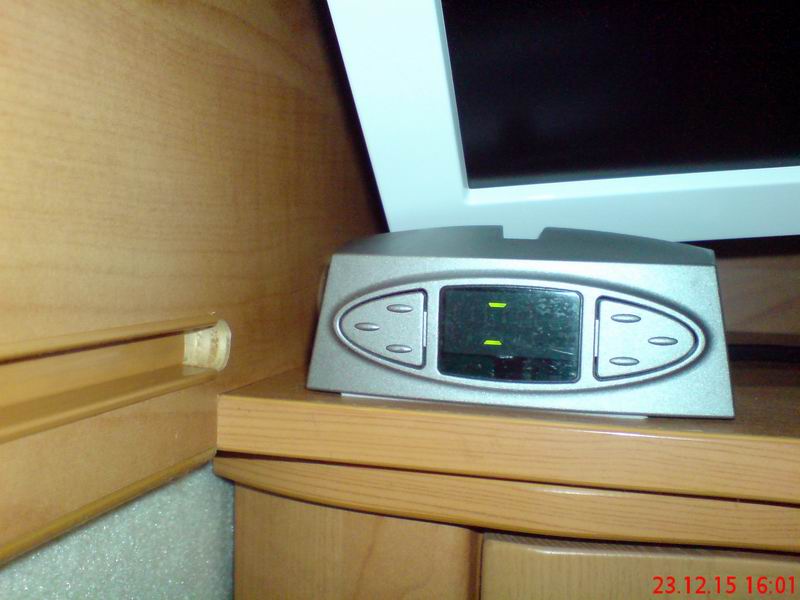

Falls Du dich erinnerst, hatte Dich ja mit dem Fehler,
nichts geht mehr außer diese Anzeige.
http://fs5.directupload.net/images/user ... dmkrkd.jpg
im Dezember 2015 auch tel. und dann im Januar 2016 hier über PN kontaktiert.
Und nein es lag nun nachweislich nicht am Software Update via Satellit.
Falls mal wieder einer bei Dir Nachfragen sollte oder das hier ließt,
die Anzeige bedeutet (Spannungsversorgung) Netzteil Fehler.
Hätte mir Ten Hafft oder auch Du das Verraten können, wäre die Geschichte hier vor Ort in ner Stunde erledigt gewesen.

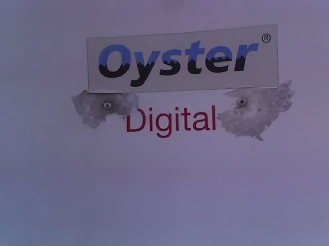

Positiv Oyster,
meine ja nun schon einige Jährchen alte Anlage hatte bis auf die vergammelte Schüssel selber,
http://fs5.directupload.net/images/user ... lrphtc.jpg
da hat der verbauende Servicepartner wohl unterschätzt wie verzinkte Schrauben auf schlecht beschichtetes Alu reagiert, keinerlei korrodierende oder optische Fehler.

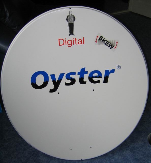

Halt ne neue für über 100,-€ gekauft
http://fs5.directupload.net/images/user ... pcuuw2.jpg

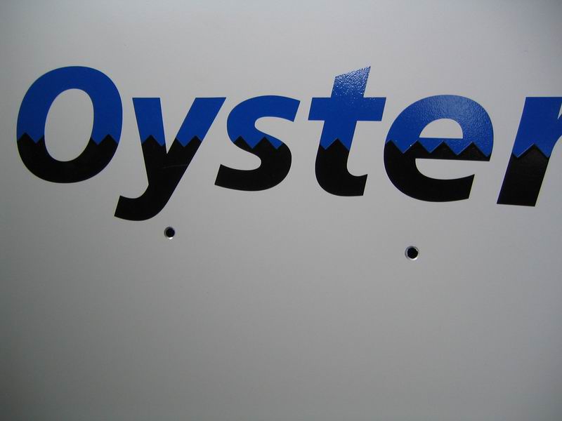

allerdings war es dem Hersteller selbst bei diesem nicht gerade günstigen Werbeträger nicht möglich die Bohrungen zu versiegeln.
http://fs5.directupload.net/images/user ... 6zl3tj.jpg

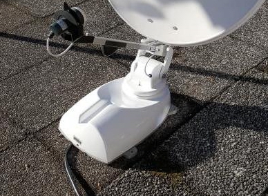

Und Respekt , so ein Fuß einer Sat-Dreheinheit kann auch nach 15 Jahre Wind und Wetter noch so aussehen.
http://fs5.directupload.net/images/user ... ilbhvi.jpg

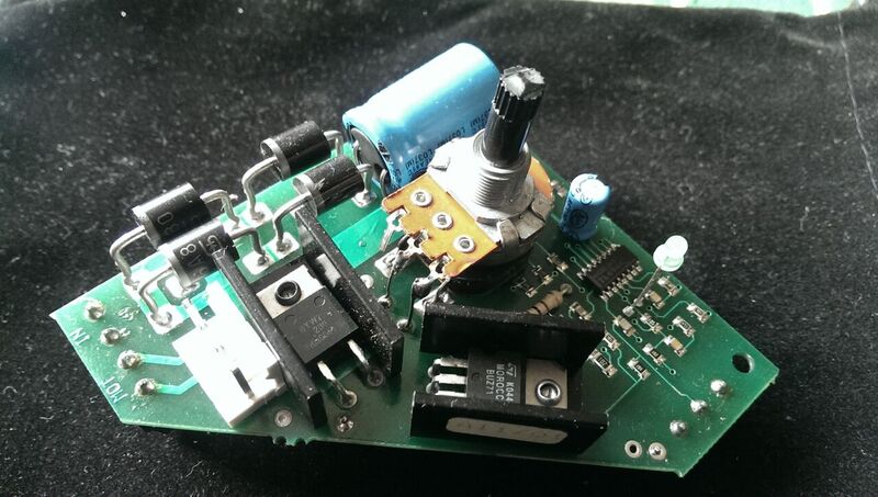

Gestrige Bastelarbeit meinerseits,
http://fs5.directupload.net/images/user ... gwgelq.jpg
Da es diesen Poti mit angeflanschten EIN/AUS Schalter in der auf die Platine passenden Bauform für den Ausschnitt leider nicht mehr gibt, mußte ich den Auslöten und Zerlegen, die 4mm Weichplaste Kulisse durch geeignetes Material nach "Basteln", und alles wieder zusammen setzen.
Ein passender Schalter für nen 10er vielleicht, hätte mir viel Zeit erspart.
Ich hätte natürlich auch die Nachfolger Platine für rund 70,-€
https://www.campingplus.de/media/images/org/206193.jpg
erwerben können, diese mit "etwas Bastelwastel" der alten Verdrahtung anpassen können,
oder eben doch gleich für um die 200,-€ nen neuen Deckenlüfter.

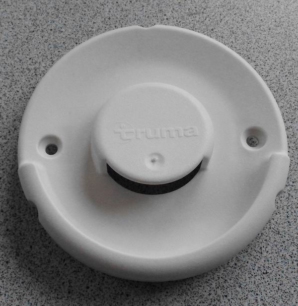

In Zeiten wo solch einfaches Spritzgußteil wie zB, die Kaminabdeckung hier
http://fs5.directupload.net/images/user ... xbg39w.jpg
sich in ein 37,-€ Luxusteil innerhalb von einem Jahr verwandelt, vorher deutlich unter 20,-€,
(war ja auch schon kein Schnäppchen)
wundert einen ja eh nichts mehr.
