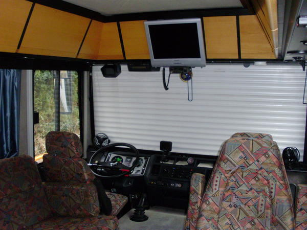

Moin,
ich habe serienmässig rechts und links einen Ventilator von Hella auf dem Armaturenbrett. Die helfen im Winter bei der Feuchte und im Sommer gegen die Hitze.
Hella ist zwar teurer, aber wirklich gut.
http://up.picr.de/5850191.jpg
