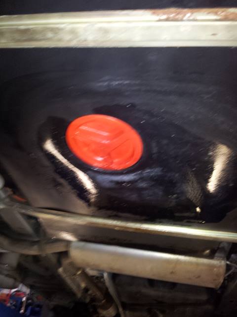

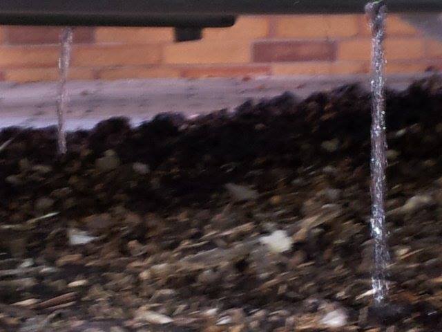

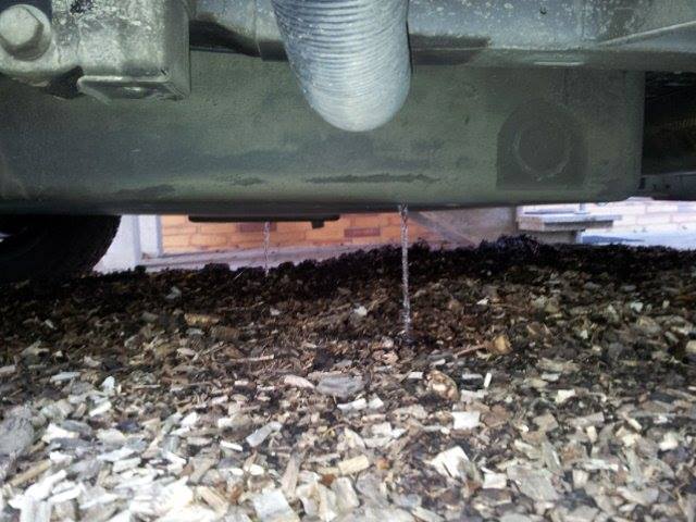

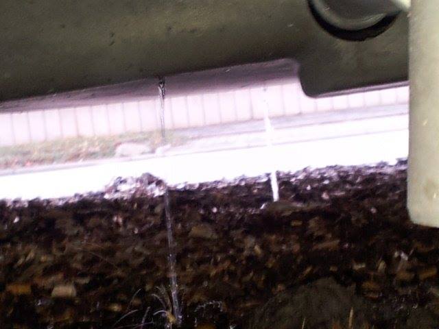

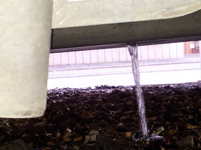

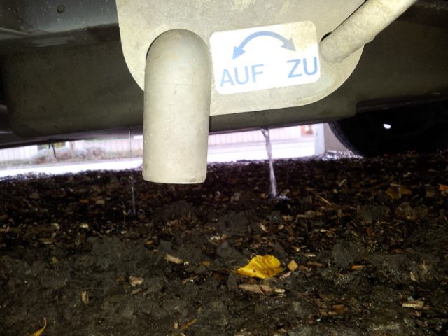

Das läuft nur wenn wir die dusche an machen! von draußen ist nichts zu sehen so meine ich dass das abwasserrohr von der dusche nicht mehr richtig im abwassertank sitzt. hat jemand Erfahrung damit gemacht, hat es lösen können ohne großen aufwand und kann mit tips geben? es ist an unserem knaus sun ti, wohl bemerkt nur beim duschen sonst ist alles dicht!

Bei unserem war es genau so. Ein Rohr hatte sich selbstständig gemacht. Durch die Reinigungsöfnung vom A-Tank bin ich dran gekommen. Neu fixiert, fettisch!

super, danke martin doch leider hab ich die reinigungsöfnung noch nicht gesehen. werde morgen mal nach schauen ob die isolierung überhaupt so etwas hat. danke noch mal, das macht mir hoffnung für eine schnelle erledigung!

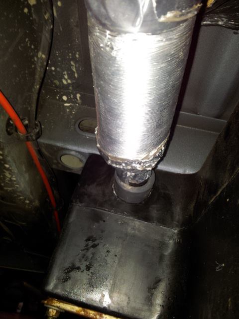

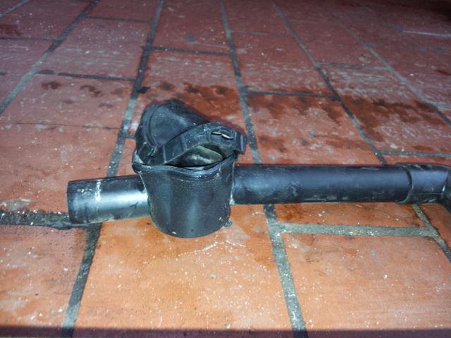

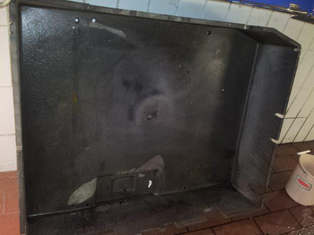

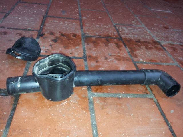

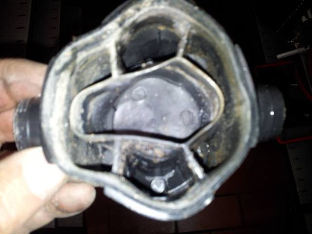

ich dachte erst das sich die abwasserleitung von der dusche gelöst hätte und hab diese versucht, auf der grube, wieder zu fixieren. leider vergebens nach dem wir 2 liter wasser in die duschwanne gekippt hatten. also die isolierschale über dem abwassertank los geschraubt, die abwasserleitung komplett gelöst und auseinander gemacht. nach dem die isolierschale unten war sah ich die ursache:
verheizter siphon
http://666kb.com/i/cjeuzqvx631no3f4q.jpg
http://666kb.com/i/cjev04gila04cyd7e.jpg
http://666kb.com/i/cjev0ip58fsgsqafu.jpg
oben kann man sehen wie so das geschehen ist. das heizungsrohr zur isolierwanne hatte seinen eingang direkt über dem siphon
http://666kb.com/i/cjev1rvjdo7hmnr6i.jpg
alles neu isoliert und ohne siphon wieder zusammen gebaut

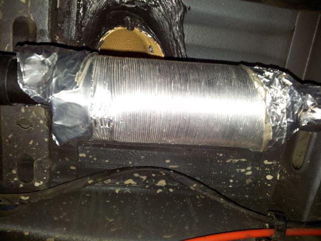

http://666kb.com/i/cjev2kc6uaujeyq8q.jpg
isoliert wegen der heissen luft die dort einströhmt und diesen fehler verursachte

nun wieder die isolierwanne montieren, den auslass zusammen stecken und auch den schieber und fertig war ich, alles wieder dicht!
http://666kb.com/i/cjev4l3j43w3say56.jpg
zum reinigen das abwassertanks muss auf jeden fall immer die isolierwanne, der abfluss und der schieber ausgebaut werden. wie oft ich das machen werde..........?
http://666kb.com/i/cjev5u2za55ztjgii.jpg
jetzt habt ihr mal einen eindruck vom isolierten, beheizten abwassertank bekommen, hihihihiihi
