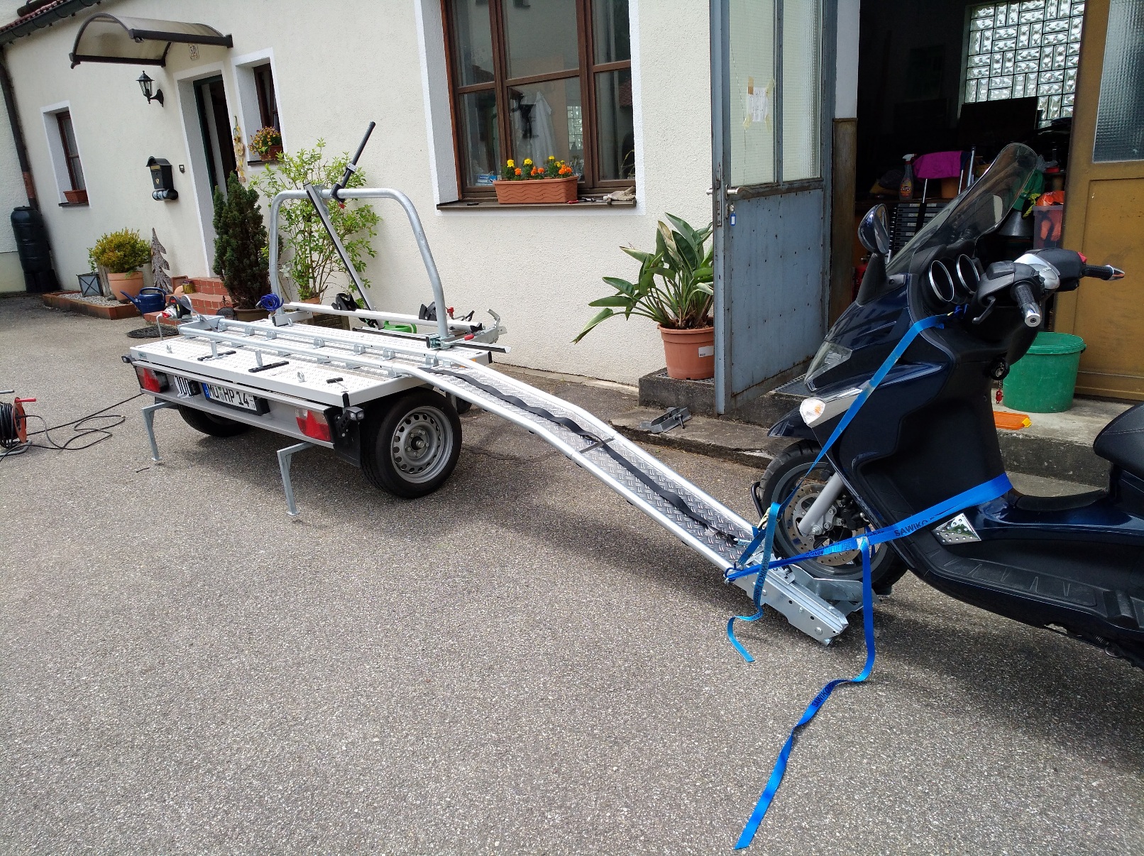

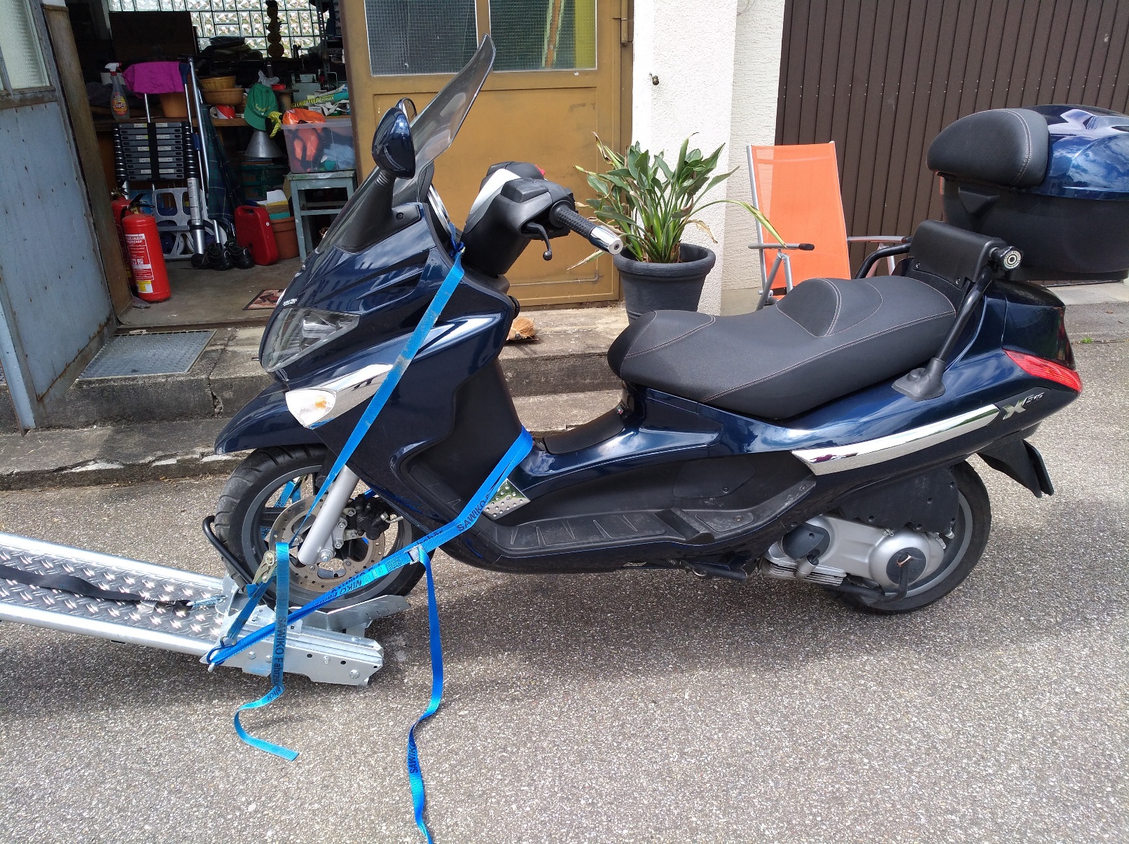

ich habe einen Sawiko Wheely und habe meinen Piaggio Roller (125ccm, 184 kg) lange Zeit mit Motorantrieb über die normale Rampe hochgefahren.
Allerdings: Wenn du etwas zu viel Gas gibst wird er schneller, du bist langsam und bekommst einen langen (Gas-)Arm dadurch wird er noch schneller... Kurz und gut, einmal ist er mir vorne von der Rampe gehüpft und wäre mir beinahe ins Wohnmobil rein!
Dann habe ich mir Die Rampe mit der Winde geleistet. Problem dabei ist dass du den Roller am Lenker so befestigen musst dass er beim hochkurbeln nicht umkippt. Zu zweit musst du sowieso sein!
Ich habe das so gelöst dass ich die beide Schwingungsdämpfer an den Lenkerenden abschraube und dort zwei Nirostaösen aus dem Bootsbau anschraube. Dort hänge ich die Gurte ein. Damit ist er gut gesichert und kann bequem von meiner Frau hochgekurbelt werden während ich den Vorgang beaufsichtige
Wenn ich das Ganze wieder mal mache kann ich gerne ein paar Bilder einstellen aber vor Juni/Juli wird das sicher nix!
LG Speedy
PS. Mein Motorrad transportiere ich ebenso, da ist aber die Gurtbefestigung wesentlich einfacher.

Nachtrag: hier der erste Verladevorgang noch ohne die Ösen!
