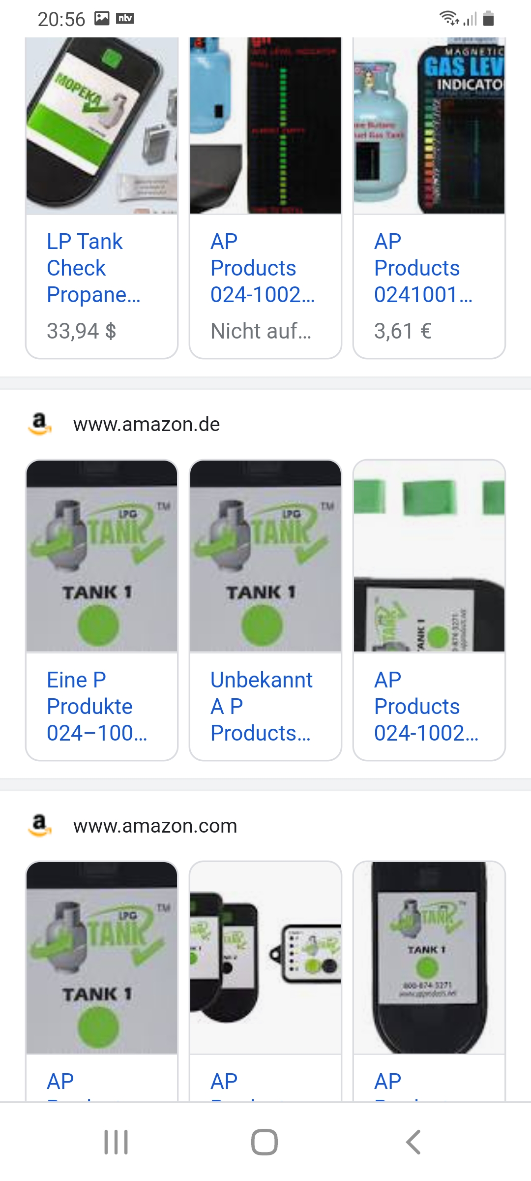

Re: Gibt es Füllstandsanzeiger die funktionieren?
Mopeka, carbest sind alle baugleich mit AP Produkt 024-1001. Ich war leider mit carbest nicht zufrieden. Gewogen hatte ich noch 6 kg in der 11 kg Flasche. Angezeigt wurden rund 2 kg 19 %
