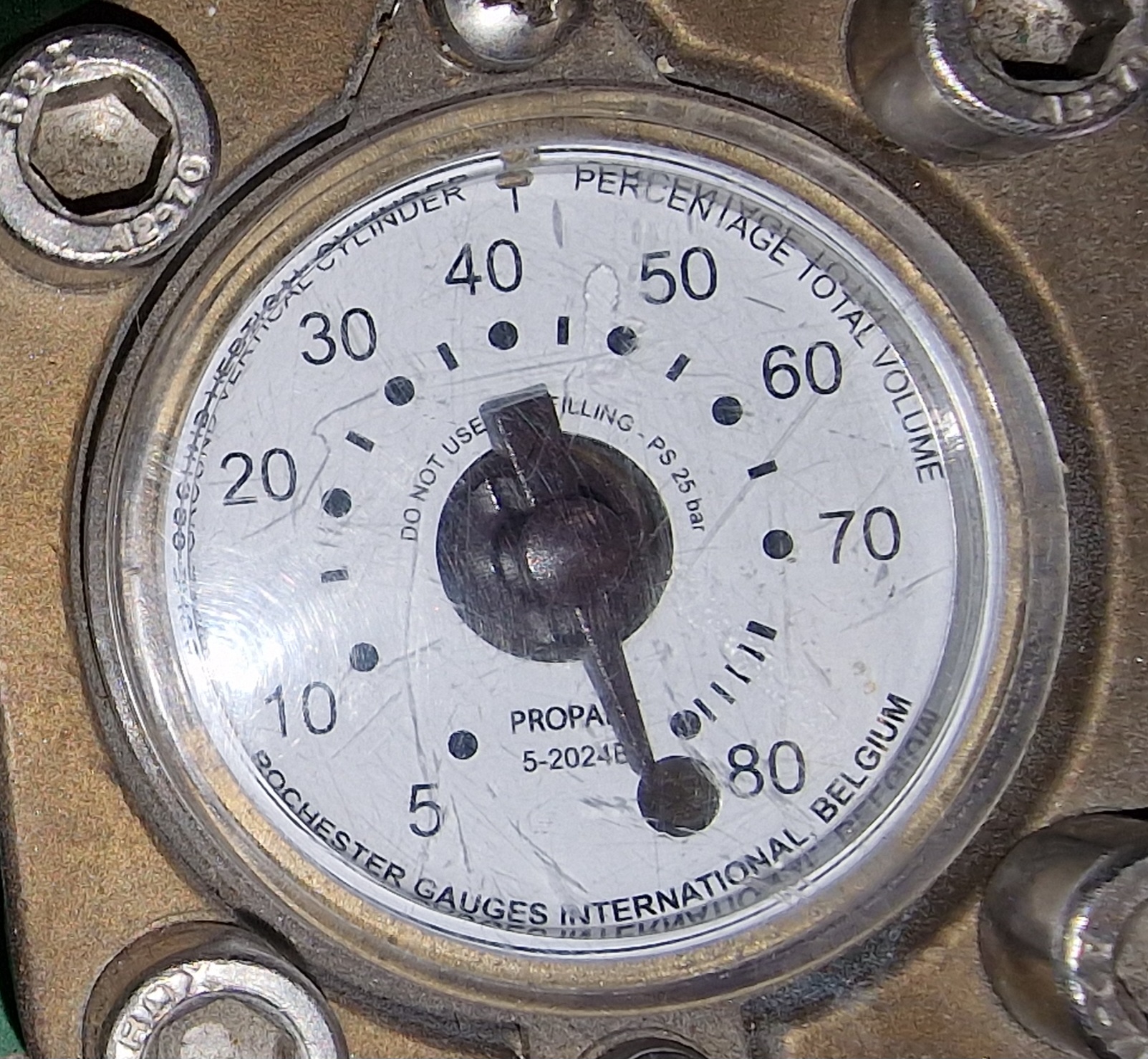

janoschpaul hat geschrieben: Fr 1. Dez 2023, 15:18 Es gibt jetzt neue Flaschen, die können sehr genau den Füllstand anzeigen.
Ist das bei den Aluflaschen sonst nicht der Fall gewesen?
Wir haben die Wynen Flaschen. Die haben eine % Anzeige, die recht genau ist.

Marianne, bei den älteren Alugastankflaschen war beim Füllstopp Schluss mit der Messung.
